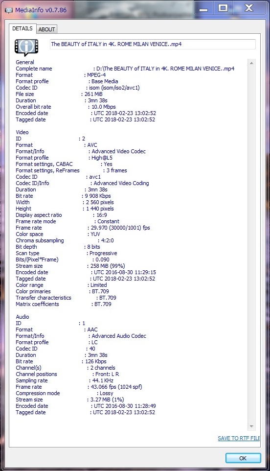

Brak natomiast parametrów ściągniętego Twojego pliku jest jakąś dziwną sprawą…

Niestety ten również jest bez parametrów.
Czyli chyba wszystko co ściągam poprzez dysk google, jest u mnie uszkodzone.

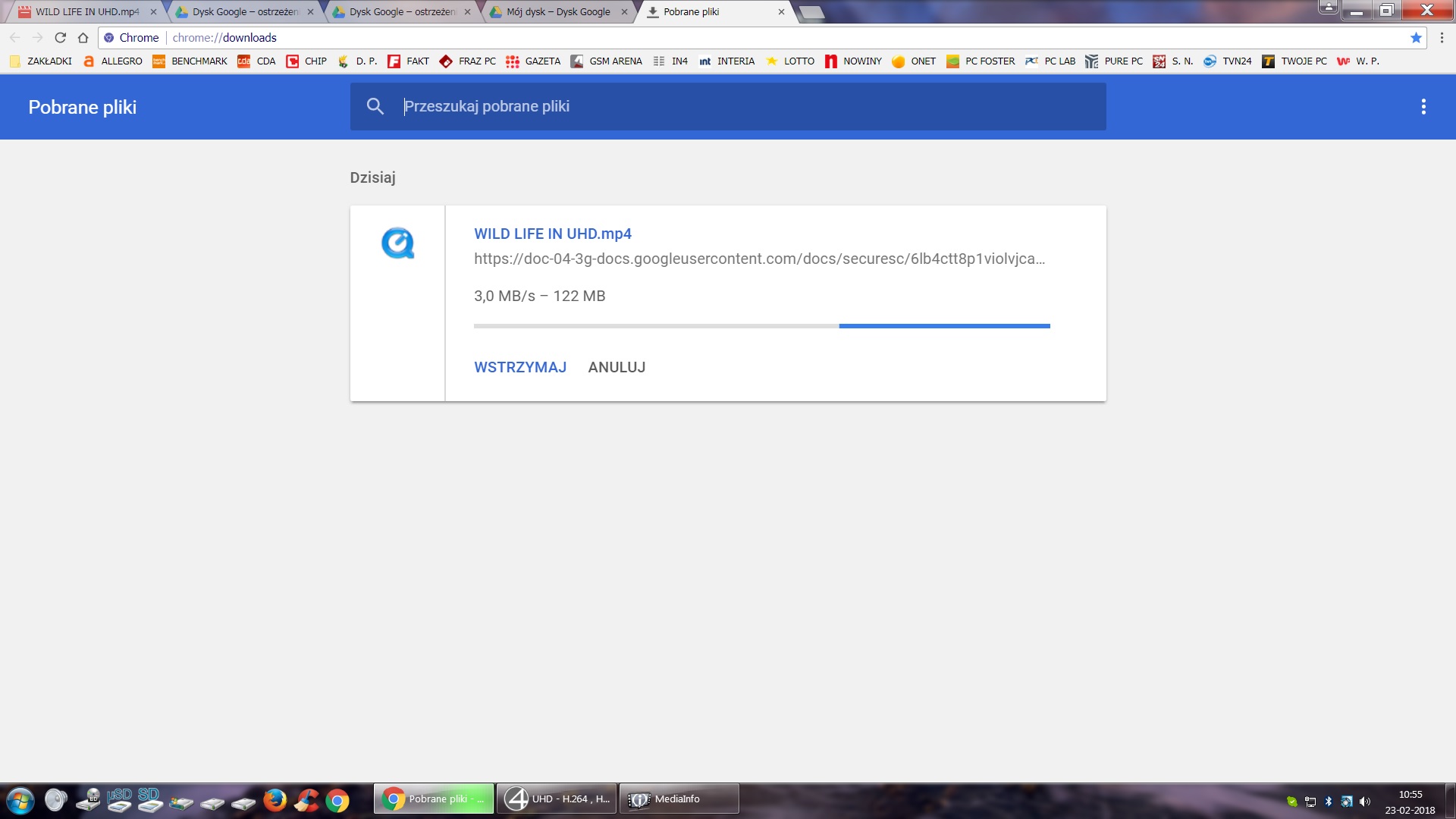

Co do parametrów pliku pobieranego z dysku google, to jest sprawa dziwna co najmniej, dlaczego go uszkadza.
Poza tym pobieranie z dysku google, wygląda u mnie inaczej niż normalne pobieranie.
Jest jakaś inna metoda, ponieważ nie pokazuje czasu do ukończenia pobierania (czas nieokreślony), więc możliwe, że to jest przyczyną.

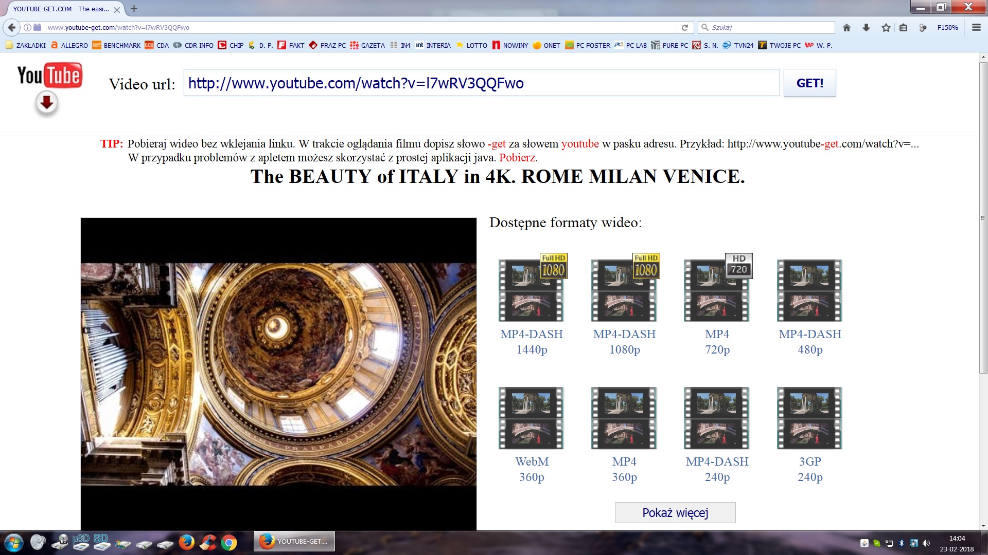

Jednak wychodzi, że nie można pobrać tak łatwo 4K i strona pobierania / dodatek widzi 2K (2160x1440 - 1440p / 2K). Inna jak sprawdziłem widzi 4K i plik ma ponad 400 MiB.
Video DownloadHelper warto by przetestować w wersji przed przepisaniem na WebExtension - 6.3.3, chociaż wg konfiguracji twórcy dodatku powinien być w Firefox 55/56 komunikat, że nowsza wersja niekompatybilna.
Na stronie YOUTUBE nie ma do pobrania UHD (4K) tj. 3840x2160 tylko jest QHD tj. 2560x1440 (MEDIAINFO - parametry pobranego pliku wideo) i jest to format 16:9 !
Niezależnie od tego gdy pobieramy za pomocą FIREFOX-a 51.0.1.6234 używając Javy (UPDATE 162) czy VIDEO DOWNLOADHELPER (6.3.3 - 09.11.2017r.) .
Ciekawe co należy doinstalować do np. GOOGLE CHROME , aby sobie ten plik pobrać (o ile oczywiście w ogóle on istnieje) .

O matko z córkom złoto-piórkom ! NIE MA DO POBRANIA !!! 2560x1350 (19:10) to nie jest nawet QHD (2560x1440) kudy jemu do 3840x2160 ?
Dropped frames 3495/5224 (67% porzuconych przy renderowaniu) . Można “zobaczyć” (1/3 !) !
Pisać to sobie może ! Gdzie jest ten plik w rozdzielczości 3840x2024 (19:10) ?
GOOGLE oszukuje !
