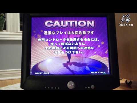

No, ale mi chodzi o filmik kamerą na ekran CRT, a dałeś mi zwykłe gameplaye. Oczywiście nie da to pełnego poglądu na jakość obrazu, ale chociaż mniej więcej - na przykład dzięki filmom przytoczonym przez Ciebie parę postów temu widzę, że u niego czcionki w CRT są tak samo nieostre jak u mnie podczas grania w Doom Eternal, więc raczej nic więcej z tego telewizora nie wyciągnę - muszę jednak kiedyś sprawdzić granie w niższych rozdzielczościach, o ile nie utnie mi ekranu.

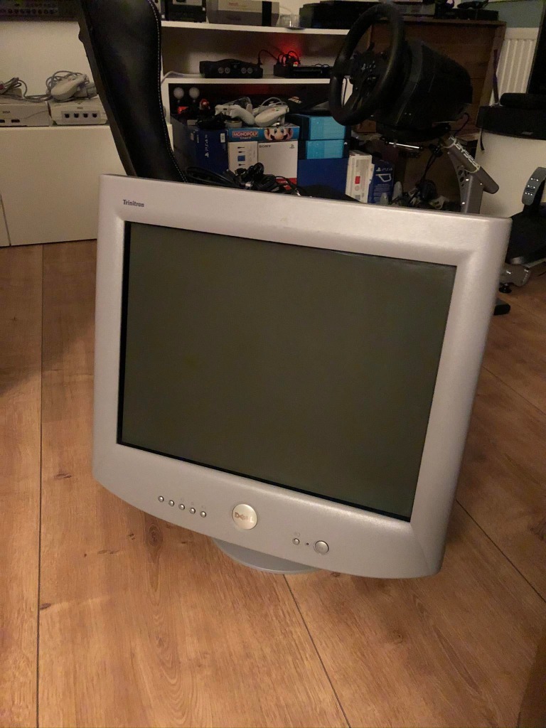

Monitory CRT wyświetlają obraz podobnie do TV CRT w trybie RGB, jednak są dedykowane PC i mają o wiele lepsze możliwości pod względem wyświetlanych rozdzielczości i odświeżania.
Tak więc są o wiele lepszą alternatywą do używania z PC od TV.
Odświeżanie 75 Hz i tak dalej, której nie uzyskasz na TV CRT i wiele innych zalet.
Jednak sam obraz tworzony jest w taki sam sposób jak na TV CRT a więc zupełnie inny niż w TV /monitor LCD.
Nie potrzebna jest żadna przejściówka, jaka jest wymagana do TV CRT.
Więc obraz jest na pewno dużo lepszy na takim monitorze od tego jaki uzyskasz na TV CRT.
Jednak zapomnij od podłączenia do niego DVD i urządzeń Video.
