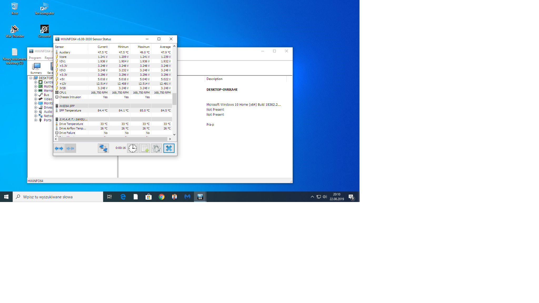

nie wiem czy gorące ale temperatura jest taka
Te temperatury po jak długim obciążeniu komputera?
2 godz. ale nie grałem nic tylko se oglądałem filmik na yt i po kilku minutach chciałem napisać coś i przestała działać dźwięk przed naciśnięciem obojętnego jakiego klawiszu był normalny ale jak nacisnołem np. G to gdy puściłem muzyke to było takie przerywanie a temperatura była co pamiętam 67.9 stopni C
Skoro nie przekracza 70 stopni, to nie jest źle. Tracę pomału pomysły, co to może być…

dziś grałem se tak 2 godz. w grę potem przestała działać był taki przerywany dźwięk w głośnikach zresetowałem i patrze że jest 84.4 stopni SPP Temperature czekałem chwile żeby się upewnić i po 30 minutach dalej jest 84 stopni C
- Czy po wyłączeniu komputera i zostawieniu go na jakąś godzinę, temperatura mocno spada?
- Jak wygląda po uruchomieniu komputera?
Raz nie docisnąłeś kabla do grafiki, potem do dysku.
Sprawdź, czy cooler jest dobrze zamontowany i w ogóle wszystko sprawdź bo znowu wyjdzie to samo
nawet po 35 minutach spadła do 64 stopni ale potem gdy włącze na 15 to sie nagrzeje do 75-80 stopni C
No to teraz trzeba sprawdzić, czy radiatory są ciepłe - zarówno ten na mostku północnym, jak i południowym. Może źle dolegają. Masz możliwość zrobienia fotografii wnętrza komputera?
ta mogę zrobić
