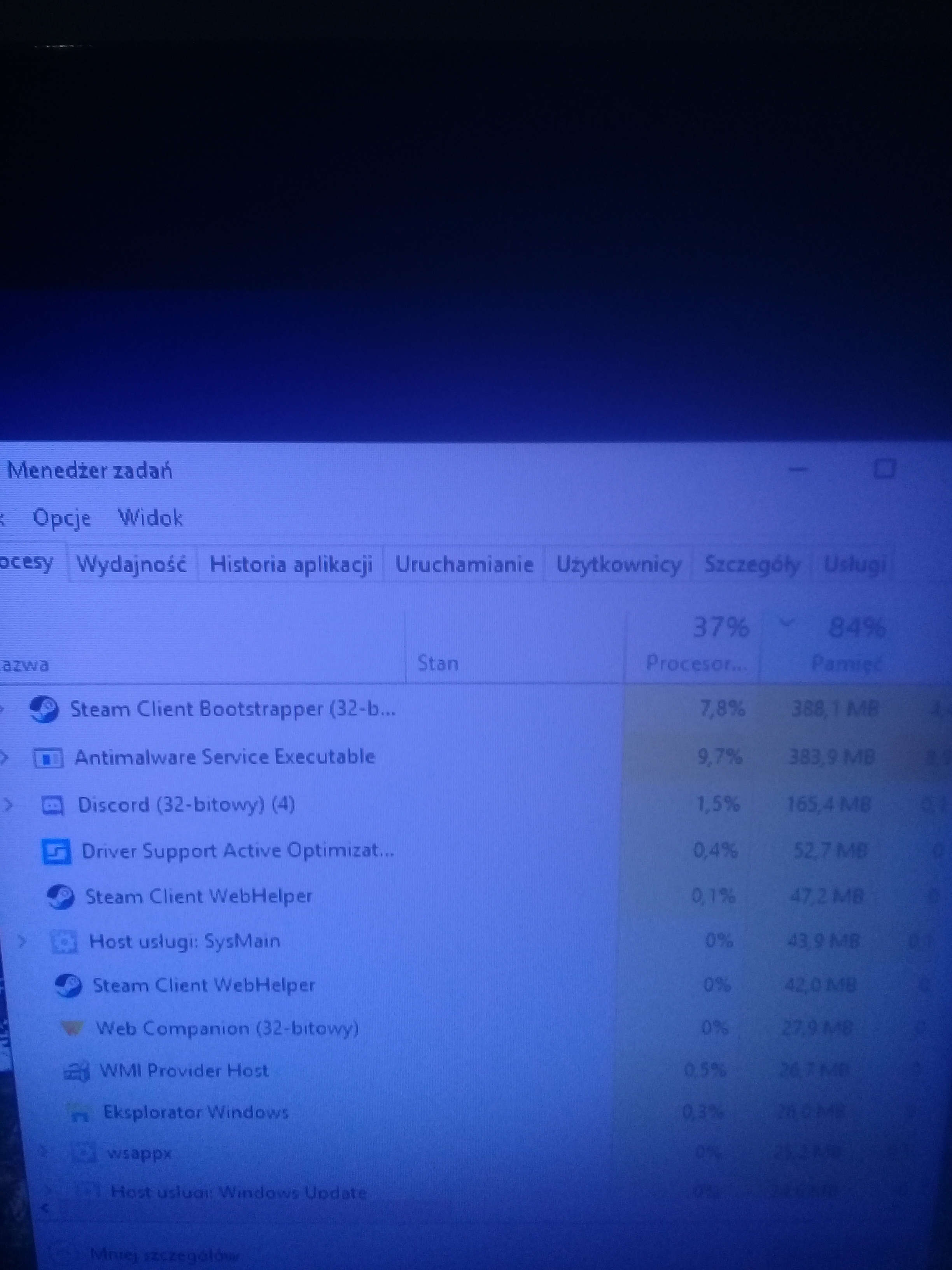

@iJuliusz zrobilem to i miałem do wyboru system operacyjny Windows 10 w wolumnir 5 lub wolumnie 6 wybrałem 5 bo ostatnio już miałem tak, że przy uruchamianiu było coś takiego i też wybrałem 5 i wszystko działa. Laduje się jeszcze pulpit na, którym jest tylko kosz i się wszystko bardzo zacina jak coś nacisne to jest brak odpowiedzi na pulpicie po czym robi się czarny ekran i zaś pokazuje pulpit trwa to około 5 sekund.
O załadowalo się już wszystko ale nadal jest problem przez, którego to wszystko się stało gdy próbowałem to naprawić. Chodzi o To, że mam 4gb, a dostępne tylko chyba 513mb coś takiego i przez to wszystko się bardzo zacina i w menadżerze zadan pamięć dochodzi do 100%. Teraz jest dostępne 1.41gb więc jest trochę lepiej ale wolałbym żeby było 4gb.

Po menadżerze zadań widzę, że masz tam niezły bałagan i full procesów które zjadają ci masę pamięci. Czeka cię trochę sprzątania.
Włączony jest tylko steam i już jest 80% gdy proboje włączyć grę to jest juz około 100%

Steam i ten Antimalware. Te dwa procesy na dzień dobry zjadają ci prawie 800 MB RAM. Nie potrzebujesz tutaj CCleanera - po prostu sam odinstaluj te usługi w Panelu Sterowania. No chyba, że taki kient Steam jest ci koniecznie potrzebny wtedy jedyne co można doradzić to rozbudowa pamięci do minimum 8 GB.
Jedyne co można: dokąłdaj RAM do 8 GB. Próba grania na 4 GB jest mordęgą i się sypać będzie.
Usługi Steam zamulają ci system.
Ja mogę wyłączyć całego steam i odinstalować wszystko co z nim jest związane to i tak jak będę korzystał z zwykłej opery to będzie po 70%

Wchodzisz do Panelu sterowania następnie “programy i funkcje” tam zaznaczasz wszystko co ma w nazwie Steam i odinstalowujesz. Następnie reset komputera.

@sidkwa wiem ale to nie zmieni za dużo bo jak steam zabiera powiedzymy 50% To usunę go to jak włączę discord i opere to już znowu będzie jakieś 80% użycia
Niestety. Tylko, że taka Opera siedzi w pamięci tak długo jak ją używasz. Po wyłączeniu zwalnia całą pamięć. A proces Steam siedzi w pamięci cały czas i pracuje w tle zabierając cenną pamięć nawet wtedy gdy nie korzystasz z tej usługi.

Gram np. W gta v i do tego muszę mieć steam w tle.
Dlatego w takim przypadku jedyne senowne rozwiązanie o rozbudowa pamięci ram do 8 GB
