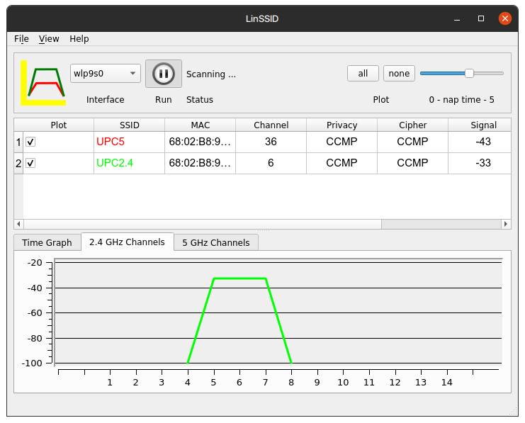

To co robić??Jeszcze mogę rozwiązac tę umowę, ale czas ucieka…
komputer stoi na wprost routera, 1m odległości, widzą się
