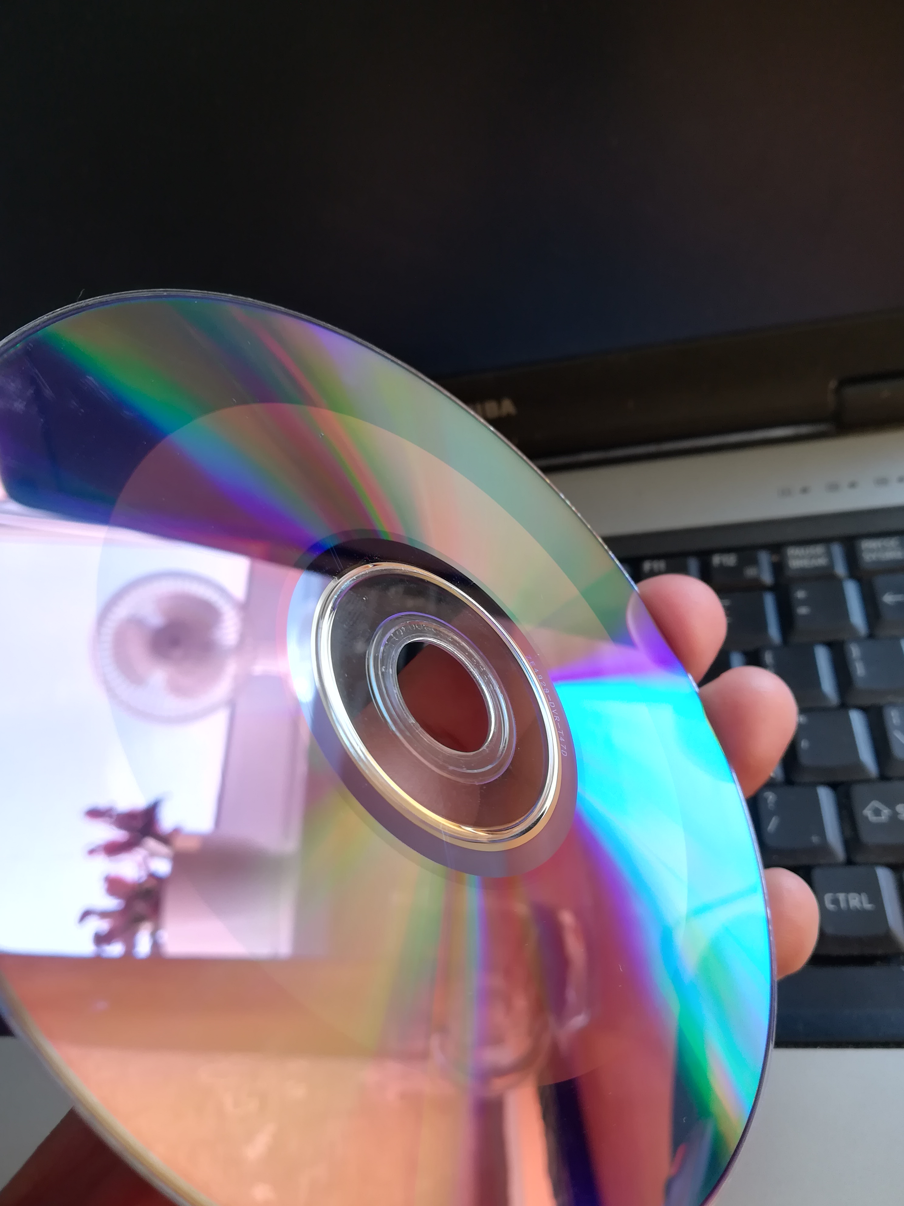

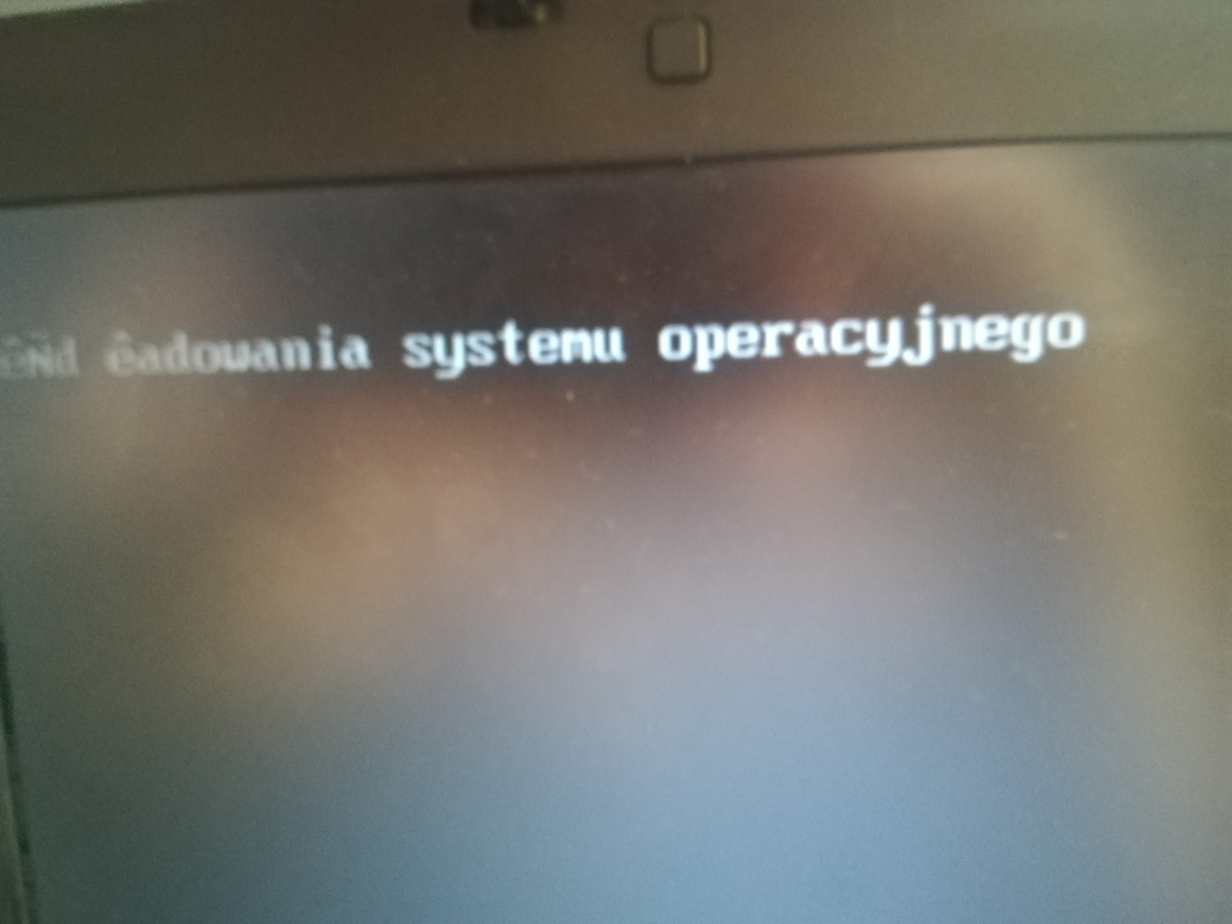

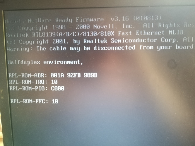

instalacja sie zawiesila musialem zrestartowac komputer, sciagnalem lubuntu na dysk wymienny i na nowej plytce wypalilem juz nic nie dziala, mam teraz tak

Samo skopiowanie na dysk/pendrive nic nie da, trzeba to zrobić programem. Polecam Rufus, MultiBootUSB albo YUMI
ok, mam dysk usb z lubuntu wgrany przez rufusa. Podczas wlaczenia komputera musze w biosie ustawic boot from usb. Mam 3 miejsca 1wsze ustawiam usb, reszte ustawic na disabled, czy zostawic dvd rom na 2im miejscu i sata (hdd) na 3im miejscu?
Zostaw tak jak jest. Inaczej po instalacji znowu będziesz miał kłopot z wystartowaniem systemu z dysku.
