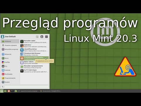

Linux ma swoje aplikacje w Mint dostępne w „Menadżer oprogramowania”:
(oglądnij sobie od początku, zanim się zdecydujesz)
