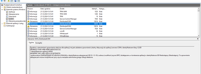

Znajdź błąd według czasu w: Dzienniki systemu Windows / System.
Przeprowadź sobie chociaż skan na tym sprawnym dysku, abyś miał pewność, że jest sprawny.
Tu coś jest:
Trzeci błąd jest taki sam jak drugi.
Oprócz tego sa jeszcze pozostałe dwa.

P.S. Co do Podgladu zdarzeń.
Otwórz Edytor rejestru:
Znajdź klucz
HKEY_CLASSES_ROOT\CLSID{6B3B8D23-FA8D-40B9-8D8D-B950333E2C52}
Wartość klucza powinna wskazywać nazwę aplikacji lub usługi.
Nie sadze jednak by to miało cos wspólnego z przerwami działania dysku. Nie te ID-y

Ale co dwa? Są 3 ostrzeżenia, z dwóch wkleiłem screeny, a trzeci jest taki sam jak drugi. Nie wiem czy to o tym piszesz.

Wkleiłem to w wyszukiwarkę, na końcu wyskoczyło „wyszukiwanie w rejestrze zakończone” i chyba nic nie znalazło.
