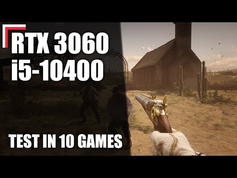

Na szybko i5-10X00 lub i5-11X00 powinieneś z F dostać za jakieś 600 złotych, płyta ze średniej półki ze 400, 16GB RAM ze 350 (wybierz trochę szybszy, 3000+). Razem jakieś 1400 wydasz. Obudowa, zasilacz i dyski zostają. Obecny sprzęt sprzedasz lekko koło 2000-2500 (sprawdź ceny/ wyjdź od wyższej i obniżaj). Razem da Ci to koło 2600 na kartę, nawet przy obecnych cenach i rtx 3060 startujących w granicach 3000 masz na nią szanse, a jak nie to 2070 lub 2060 Super.
Efekt będzie mniej więcej taki, oceń i przemyśl temat, bo z i7 za 1500 sensownej karty nie kupisz dzisiaj.

Przeczytaj jeszcze raz jaki procek pojawiał się w moich postach, jaki pojawił się we wklejonym video, a jaki Ty wybierasz. Mam wrażenie, że lepiej zostaw ten temat, aż minie Ci „długi Covid”, bo mieszasz modele dokumentnie.
