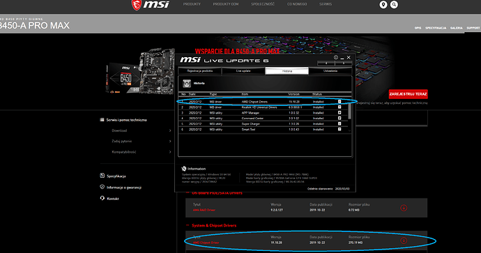

Faktycznie BIOS nieaktualny! Kurde a wiem czemu mi się wydawało, że jest ok. Bo korzystałem z MSI Live Update i tutaj mi pokazywało, że wszystko jest git, a na stronie producenta jest BIOS z dnia 11-11-2019 mimo, że mój jest z dnia 29-08-2019
@anon17641694 RAM chyba w porządku, taktowanie 3333mHz napięcie 1,364V
@panicagaming chipset aktualny
