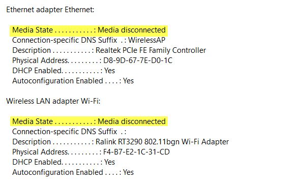

Co wyświetla polecenie ipconfig?
Co wyświetla polecenie ping 8.8.8.8?
Wszedzie internet jest z tego samego zrodla, tylko nie ma w laptopie. Ikona windowsa start w lawym dolnym rogu nie dziala. Dopiero jak uzyje ppm to działa, tak samo ikona internetu w prawym dolnym rogu. W control panel w Network and internet,Network Connections, mam ikonę internetu WiFi z info - not connected i czerwonym X. jak kliknę prawym przyciskiem myszy na WiFi wybiorę connect /disconnect to nic się nie dzieje.
Polecenie ipconfig wyświetla- Ethernet adapter Ethernet : Media State… media disconnected. connection-specific DNS sufix. Unknow adapter lokal Area Connection. Media State: media disconnected. LAN adapter wi-fi Media State media disconnected i tak dalej pisze. Polecenie IP config /renew : no operations can be performed on ethernet while it has its media disconnected. Polecenie ping 8.8.8.8 wyswietla: ping transmit failed. General failure.
