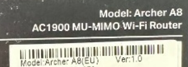

Zakładając, że masz V1:
To aktualny soft jest tutaj:

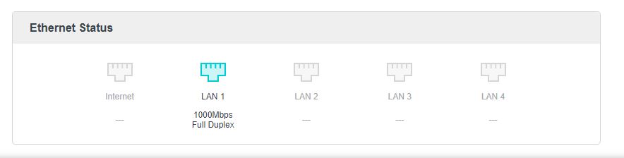

Hmm no miałem w żółtym teraz sprawdzam drugie żółte wejście. Prędkość 98 a we właściwościach napisane że 1000mbps. Na pierwszym żółtym wejściu prędkość wiadomo też niestety 100 ale we właściwościach jest teraz 1000Mbps.
Widzę zdjęcie ewidentnie że było kiedyś 100. Teraz jest ewidentnie 1000, może inny kabel zmienił ustawienia. Niemniej jednak ciągle linia pozioma i coś blokuje wyższa prędkość.

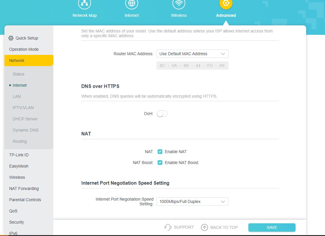

Ustawić 1gb rozumiem?
Połączenie internetowe się zresetowało ale prędkość poniżej…
czytam na razie pierwszy link od kolegi Marcin82:
zmienilem z auto na ruterze teraz ( w windowsie jak sugerowales tak jak pisalem wyzej nic to nie dalo ale zostawie tez na sztywno to ustawienie 1000 w windowsie)
QoS - tutaj w ustawieniach tp linka widzialem ze mozna cos z predkowacmi tez zmieniac ale jesli jest NAT wlaczony a mam to tego QoS nie mozna ruszac. Nie mam pojecia co to jest ale tylko pisze o tym co zauwazylem.
Porty na pewno na tp linku sa 1000 bo jest nawet to zaznaczone
zresetowalem ruter, zmieniłem kabel na którym bezposrednio w upc daje 600mbps a ten z della kabel sprawdzilem pod upc, kabel jest ok na obu kablach pokazuje przy upc 600mbps, porty zmienialem i w LAN 2 tez pokazuje w ustawieniach rutera 1000mbps takze porty odpadaja. Sprobuje jeszcze sterowniki do REalteka zmienic ale co to ma do rzeczy skoro DELL podpiety bezposrednio do UPC daje 600mbps.

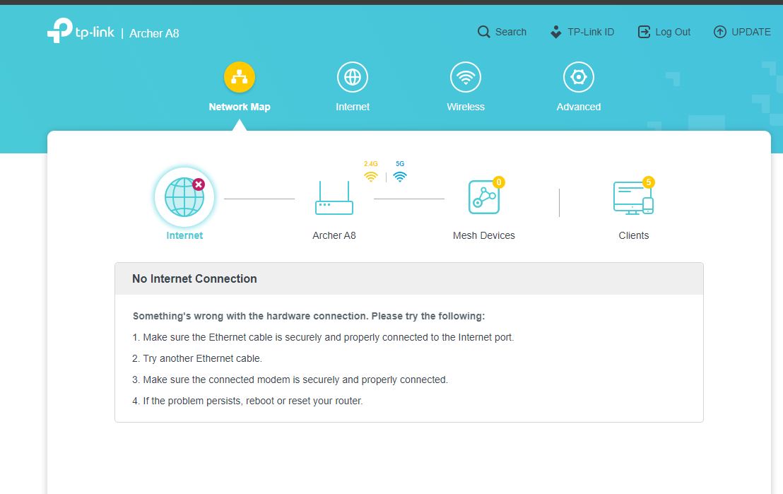

nie wiem czy tak bylo na poczatku bo ustawienia tp linka moge sprawdzac ale teraz mam takie info:
wszystko dziala po staremu ale jednak wczesniej nie widzialem aby tam takie cos wyskoczylo.
