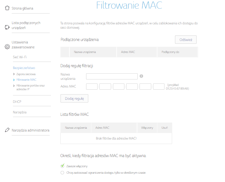

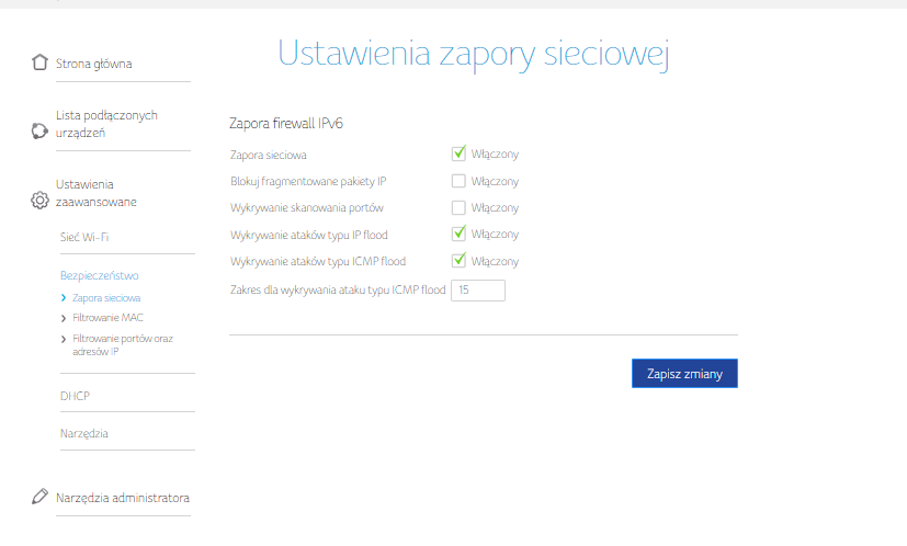

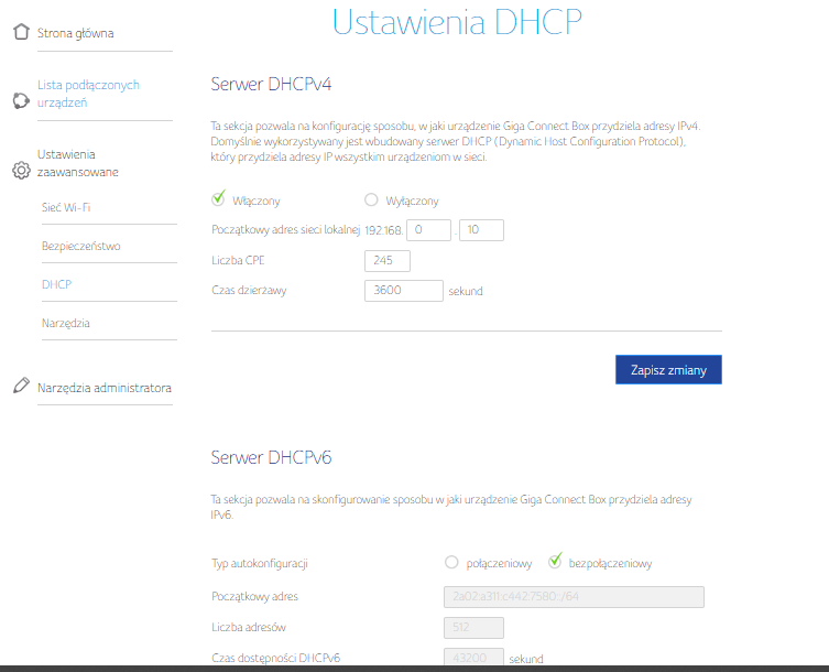

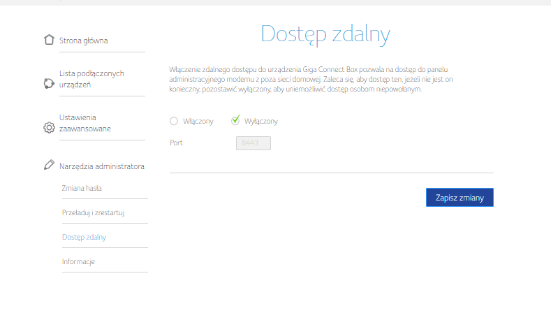

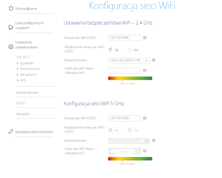

Jeszcze jedna rzecz przyszła mi do głowy (mało prawdopodobna ale możliwa) - czy masz możliwość zalogować się do tego modemu/routera UPC? Może tam jest ustawione jakieś ograniczenie dla adresu MAC karty sieciowej z Dell-a?
Jasne chciałem to zrobić i porobić zdjęcia ustawień właśnie. Dziś to zrobię. Czy jest może jeszcze gdzieś instrukcja jak takiego Linuxa zrobić na pendrive? Chciałbym się za to zabrać a pewnie zajęli to chwilę bo będę to sam robić

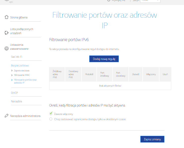

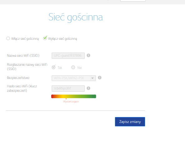

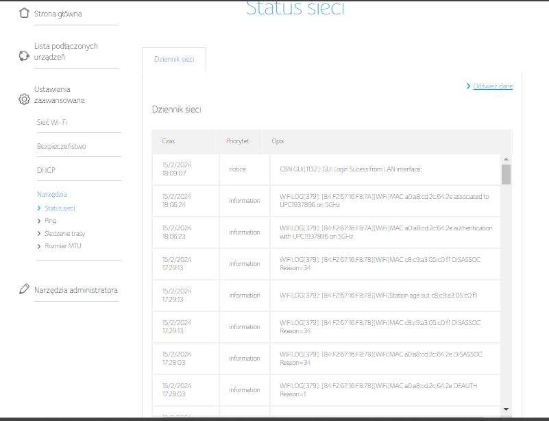

Oczywiście zapomniałem hasła do UPC i musiałem twardy reset zrobić także zaraz oowklejam jakie są ustawienia fabryczne ale dla informacji nic się nie zmieniło. O ile modem z to linkiem się automatycznie połączył bo nie zmieniałem nic także połączenie nawiązał ale jest to 115mbps
