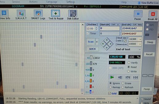

Jeśli dysk jest używany w trakcie testu, np. systemowy, to normalne, że są różnice w przebiegach. Podobnie gdy coś robimy, ale nie tak drastyczne.

Zobacz, to jest skan starego trupa GOODRAM, 120. To naprawdę podły i wolny dysk.
