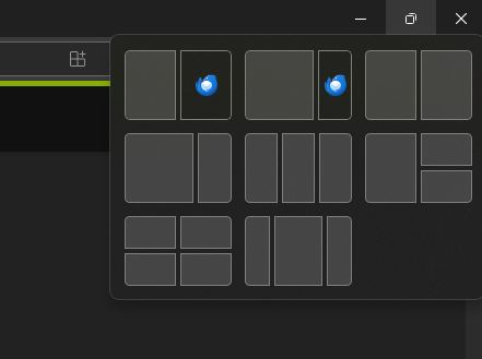

Już dawno przestałem używać ziemniaka zamiast PC. Są podzielone zdania na temat wyglądu Windows 11 (mi się podoba. Prosty przez co elegancki) - ale trudno mu wodotryski.
A wręcz przeciwnie nowe funkcje np.:
znacznie poprawiają komfort pracy na ultraszerokim ekranie.
Wiadomo tylko 12 latkowie mają dynamiczne tapety, ale w drugą stronę też przesada. W imię czego mam pracować na czymś co przypomina Windows 95?
