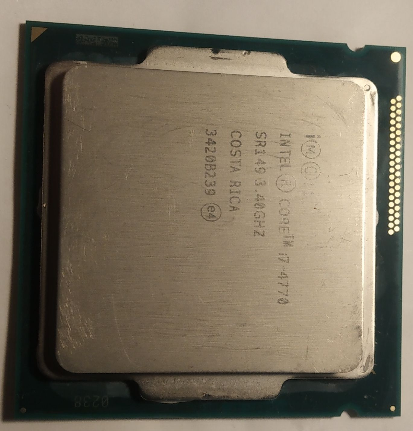

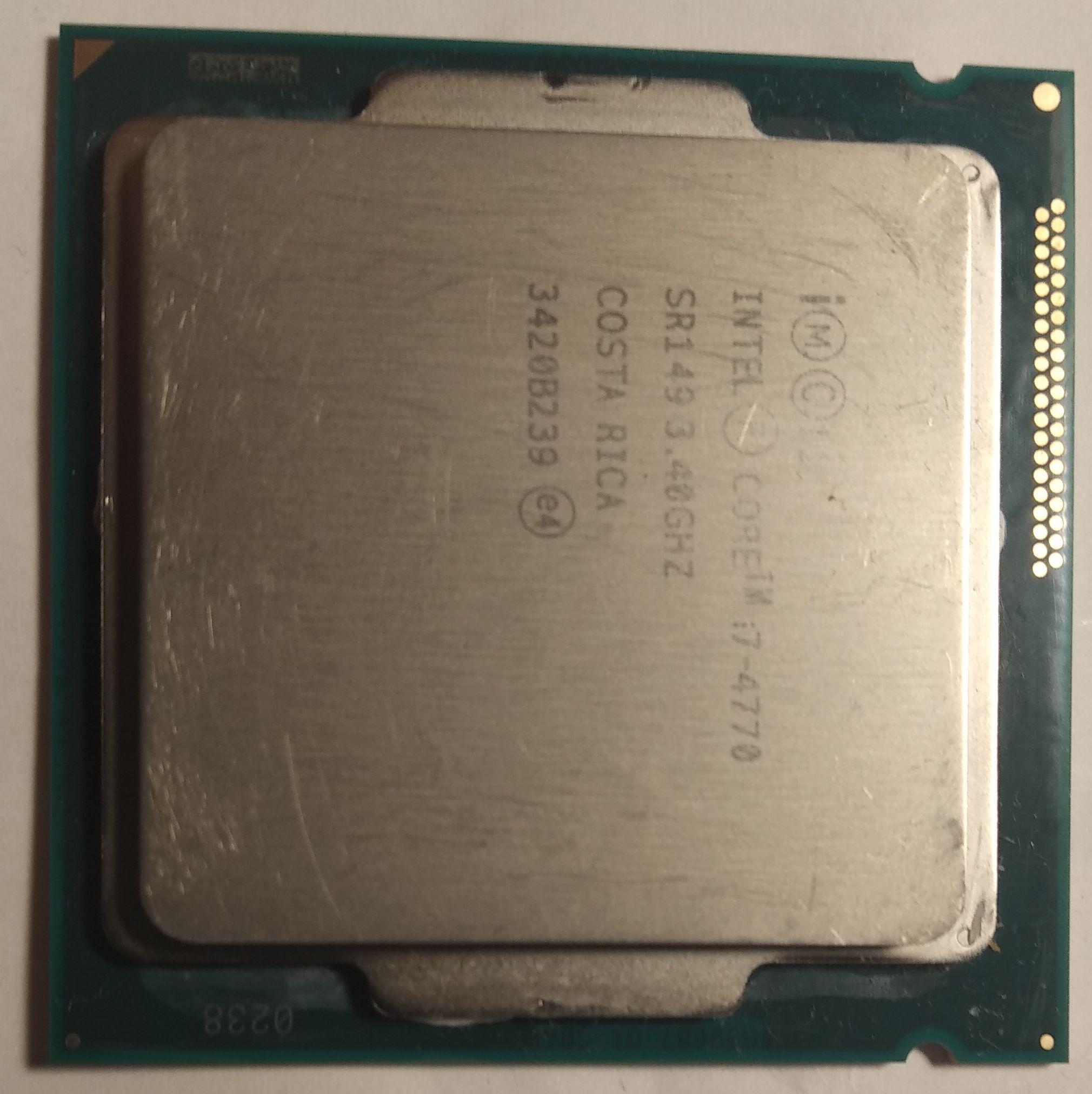

Kupiłem 475zł to kwota za całość za przesyłkę paczka24 pobranie pod domem nic nie zapłacę 0 zł . Gwarancja na miesiąc i z warunkami zwrotu. Bez pasty i chłodzenia to sobie jeszcze dziś kupie na morele spartana pro.

Jak przyjdzie i zamontuję to napisze ale nie spodziewam się nie wiadomo czego bo w starszych grach praktycznie różnicy nie robi czy się ma i5 czy i7 i tak chodzą tak samo ale już w niektórych nowych tytułach robi to różnicę w takim Kingdom Come na pewno.

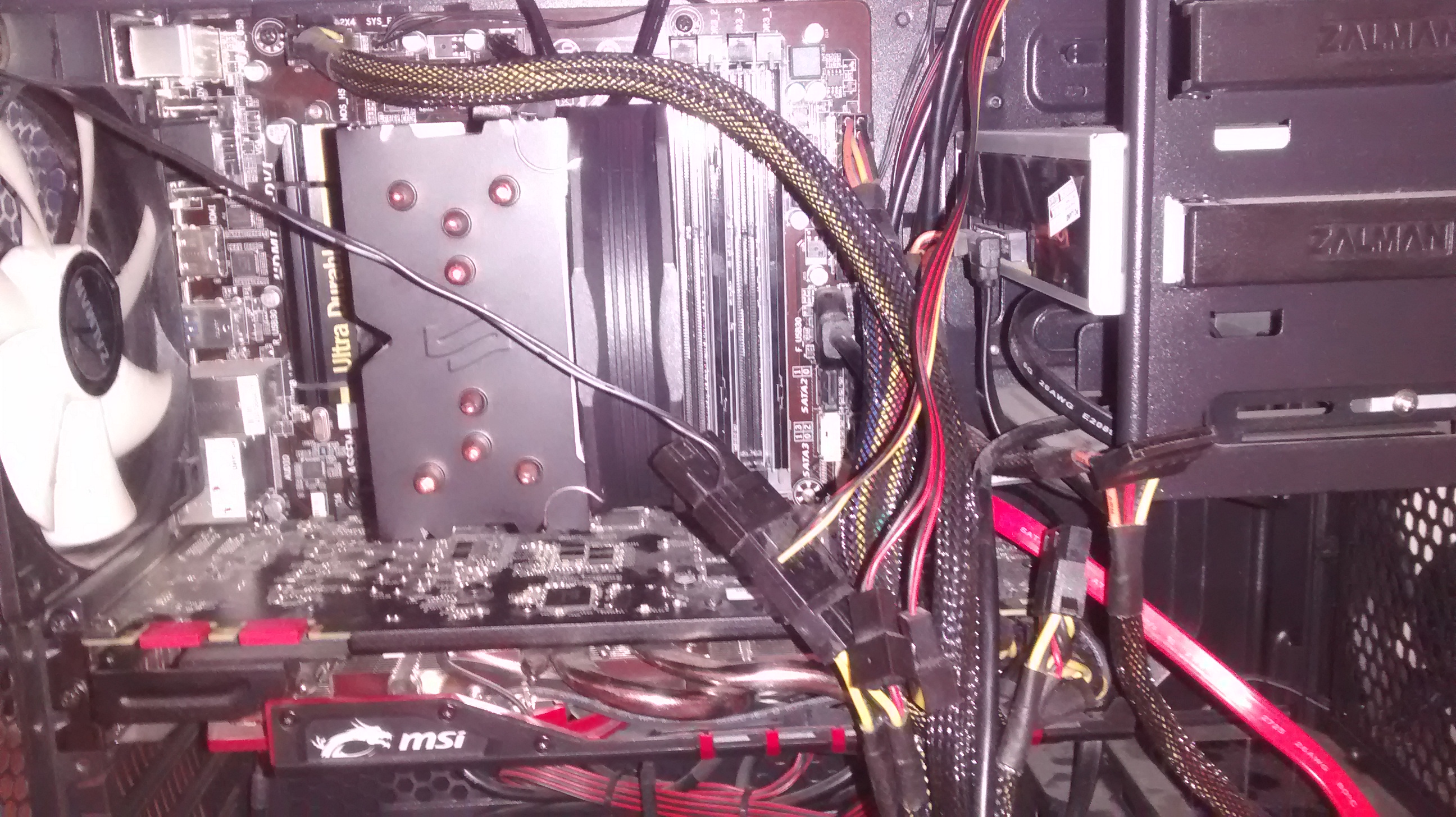

Przyszło mi chłodzenie dziś a procesor wczoraj zamontowałem to jakoś :

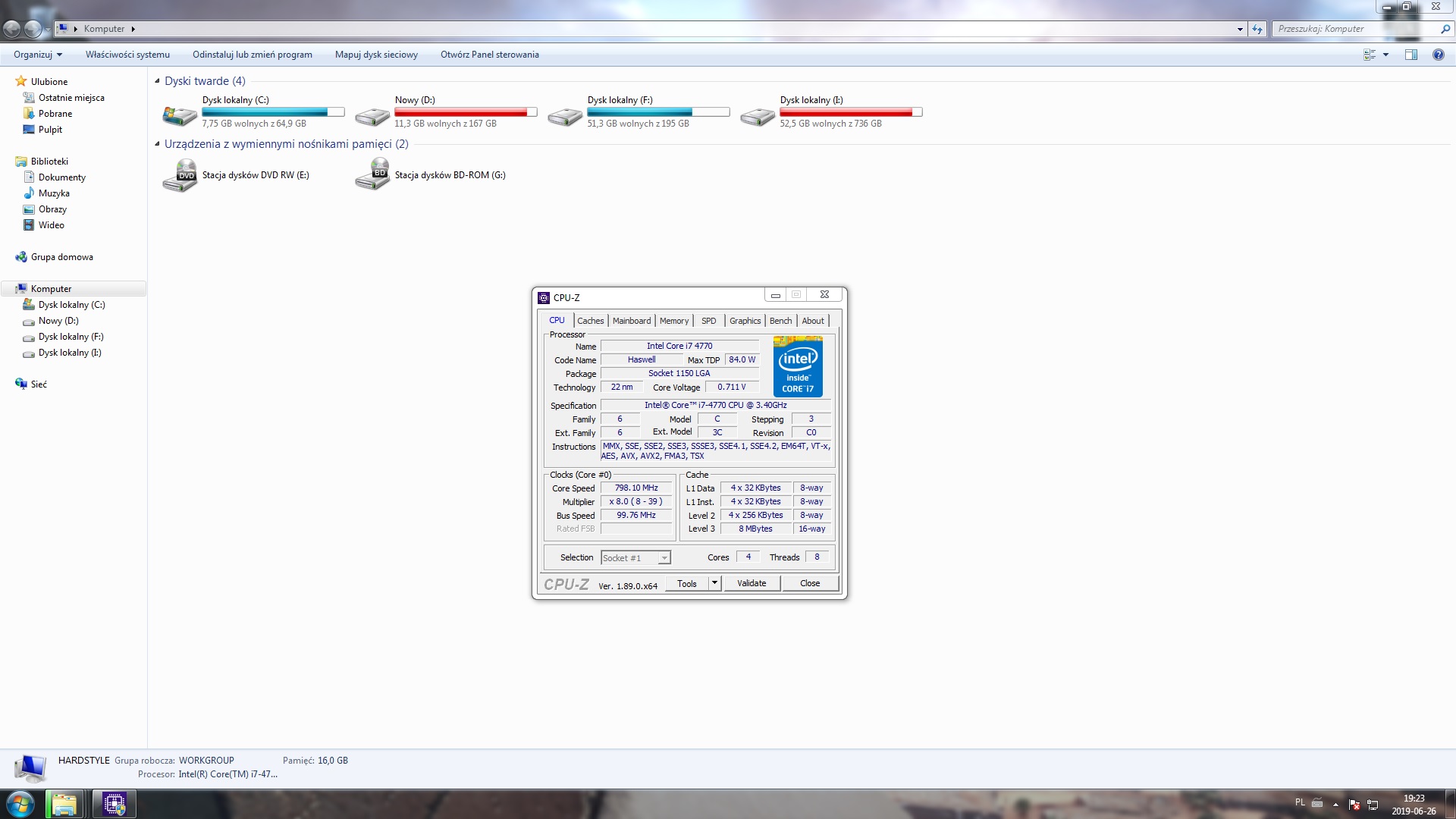

Podczas grania w chociażby AC Origins widać różnicę w fps w Aleksandrii . Zainstaluje sobie Kingdom Come i sprawdzę jak się bd ten procesor sprawował przy tej grze temperatura procesora nie dochodzi nawet do 60 stopni, Za to użycie zegara na każdym rdzieniu i wątku pokazuje 3691ghz a nie 3,7 ghz czemu tak jest i czasami skacze do 3791ghz .

Masz bus 99.76 miast 100 ustawione, to akurat “błąd w granicach normy” i stąd nizej, a wyżej to pewnie boooost ;-).
Z tym nie, wszystko jest git, przeszedłeś w jednej “rodzinie” i5 4XXX na i7 4XXX takie zreczy zwykle nawet reinstalacji Windowsa nie wymagają
Si, a różnica wynika pewnie z tego, ze w mieście masz wróbelki, pieski i pełno ludzi na ulicach, czyli innymi słowy “dużo obiektów do wyliczenia w czasie rzeczywistym”.
No, i my pozdrawiamy, ostatecznie w końcu zadowolony odchodzisz z punktu obsługi, jakbyś za jakieś 3lata planował zmianę, na tyle pewno pograć ta i7 pozwoli, to sprawdź, czy forum nadal istnieje
Jak ten bus zmienić na 100 ?
Nie ma sensu, teoretycznie możesz to w Biosie/UEFI, ale 9 MHZ różnicy w procku nawet testy syntetycznie prawdopodobnie by nie uchwyciły, co dopiero mówić o grze
To 0,3 %
Dla porównania… norma dla zasilaczy komputerowych wynosi +/- 5 %, więc graj spokojnie.
Nie zrobisz z tego nawet 0.1FPS więcej, nie mówiąc o całym 1 FPS.

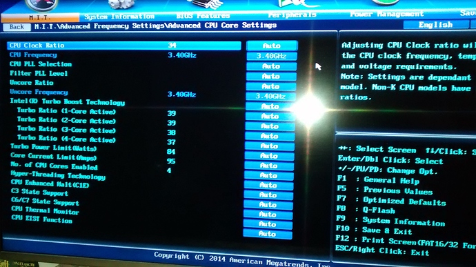

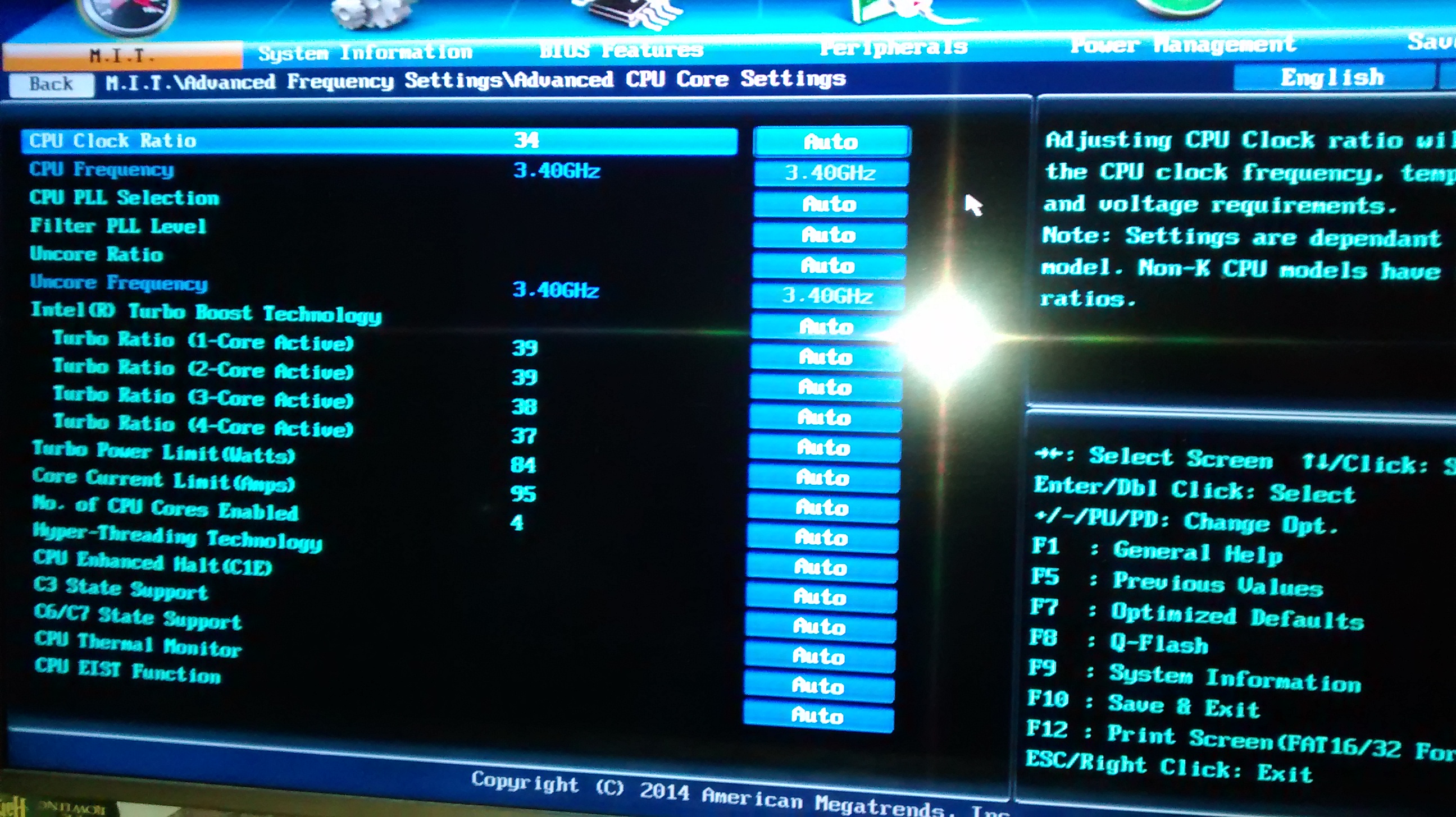

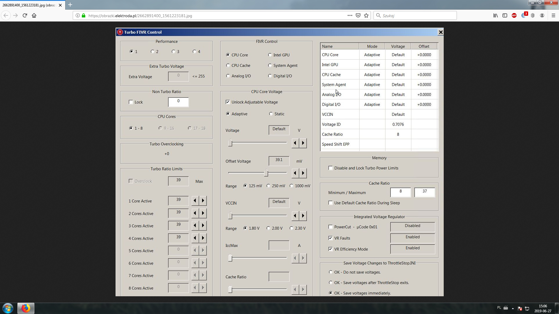

W biosie podobno można ustawić żeby na każdym rdzeniu było cały czas w trybie turbo 3,9 ghz .
Cytuje Pana co mi sprzedał procesor :
"W biosie wszystkie opcje od multipler wymaksowac na 39x i powinno dzialac choc jak pisalem z tym roznie. "
Jak ktoś wie jakie opcje dokładnie zmienić w biosie to proszę mi napisać tylko szczegółowo za odpowiedź z góry dziękuje.

Uruchomiłem biosa ale nie da się tych wartości zmienić da się tylko zmienić żeby turbo nie było aktywne a czy jest auto czy enabled to i tak wartości poszczególnych rdzeniu na turbo nie da się zmienić klikam w auto i nic się nie dzieje próbowałem parę razy i jak klikam auto to nic się nie dzieje nie wyskakuje tabelka z enabled , auto , disabled ani z żadnymi wartościami. Także nie wiem czy da się to zmienić jeśli tak to jak to trzeba zrobić ?
Po pierwsze to masz zablokowany mnożnik w CPU, a po drugie OC jest możliwe tylko na płytach Z97 i wybranych B85 - o ile w drugim przypadku nie zablokowano tej możliwości po którejś aktualizacji BIOS, nie śledziłem tematu.

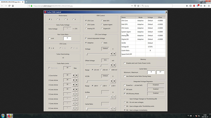

? Nie chcę podkręcać tylko ustawić tak żeby było na każdym rdzeniu w turbo 3,9ghz. Jest podobno taki program turbo fivr control i tam też można to ustawić ale wolałbym z samego biosu . Trzeba coś zmienić w innej zakładce w biosie oprócz Advanced Frequency settings żeby dało się to zmienić ? Tylko to chce ustawić i będzie wszystko cycuś glancuś
Wolę nie ufać takim programom.
