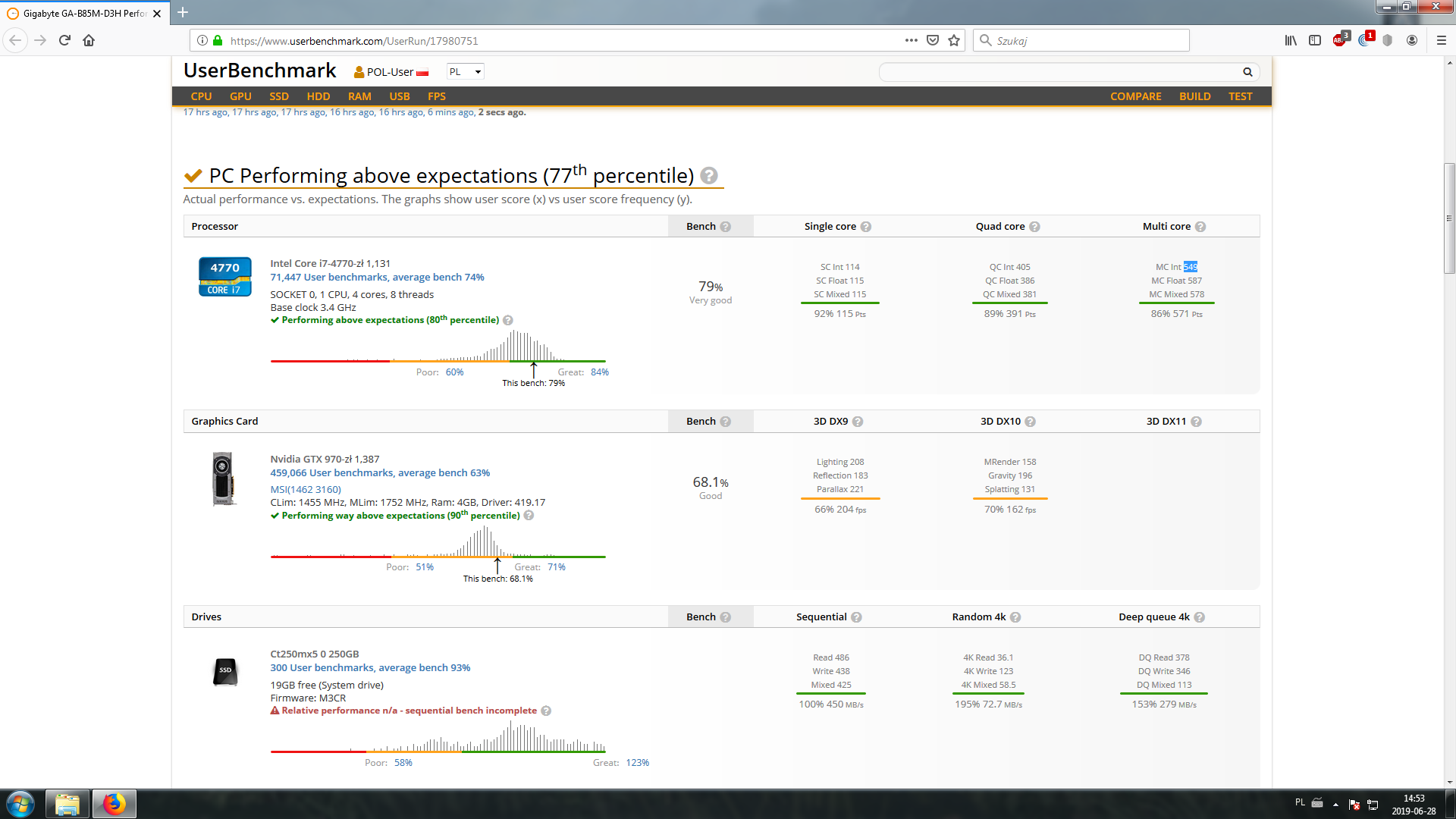

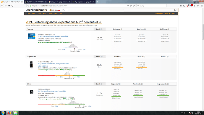

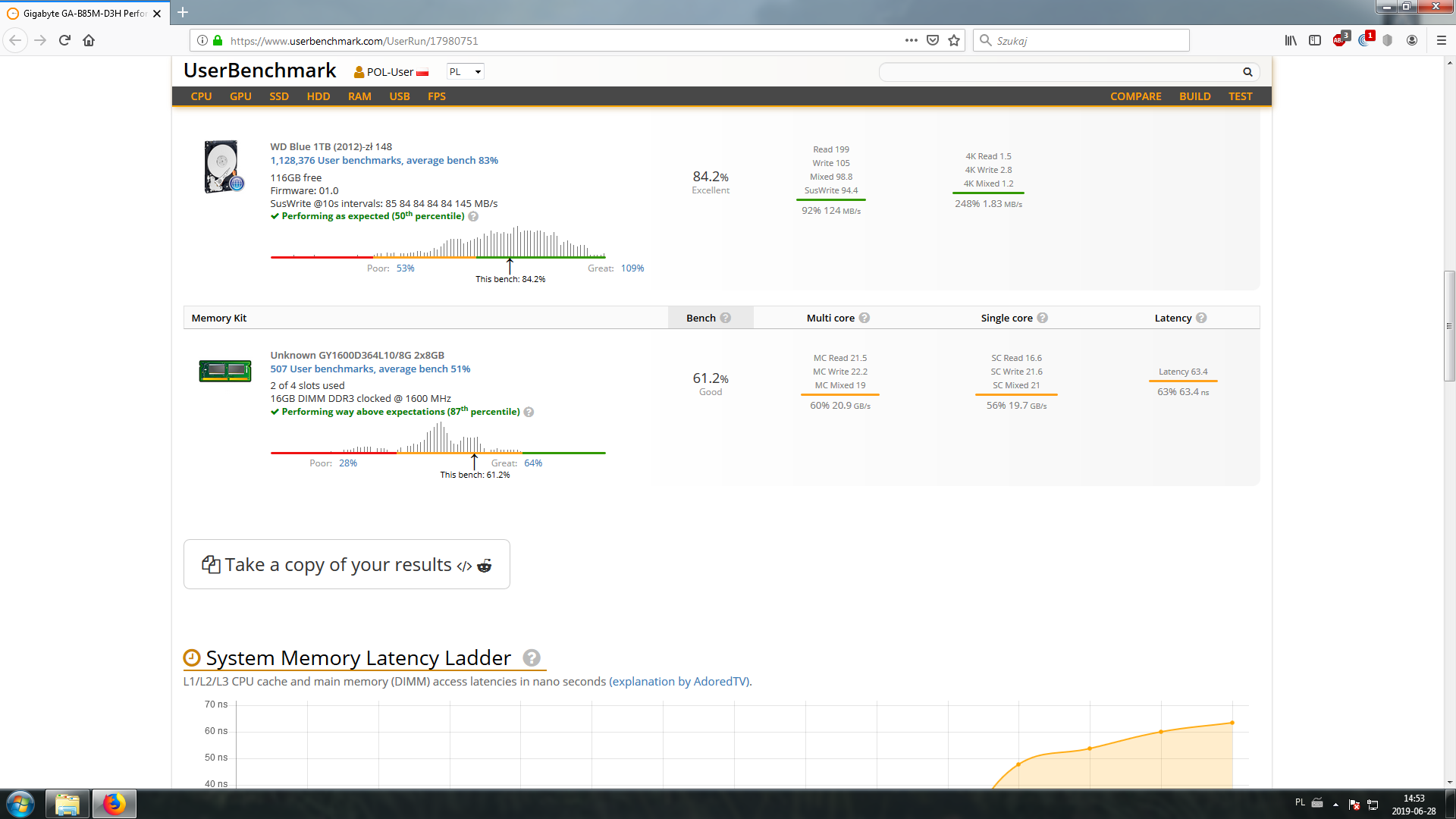

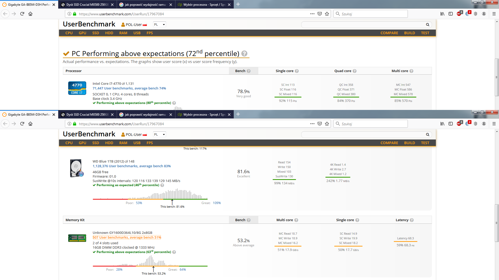

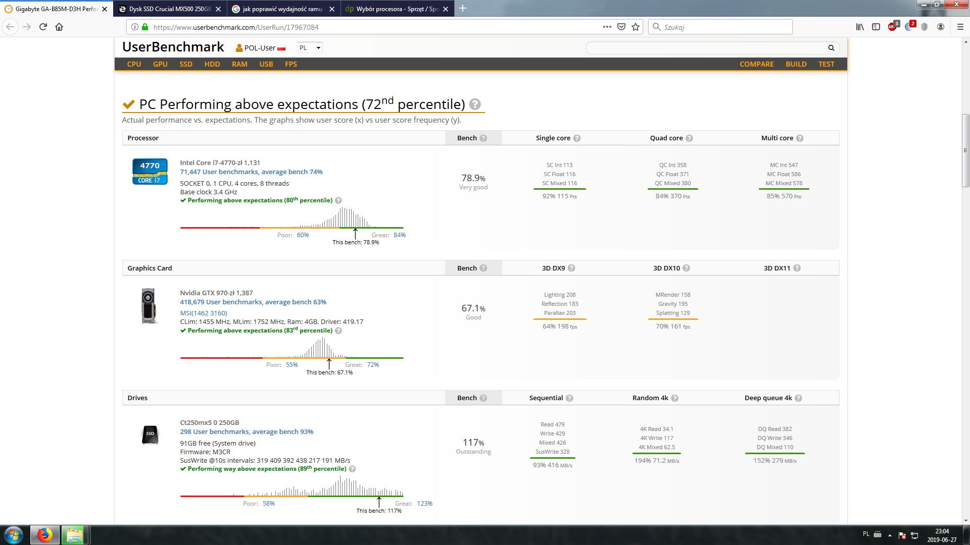

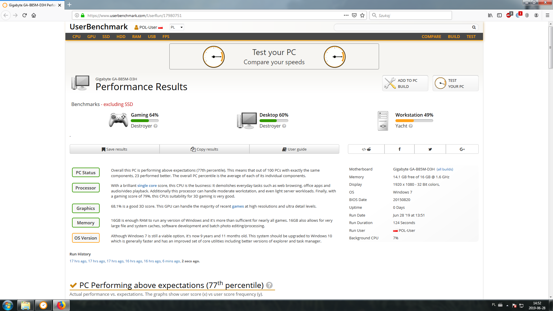

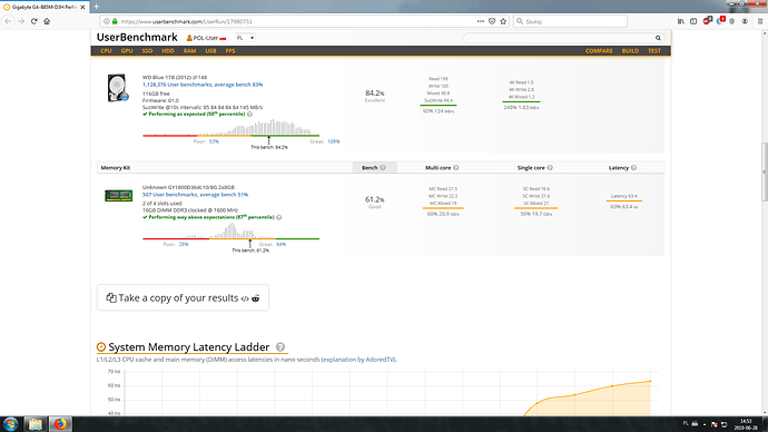

Witam ponowie zrobiłem sobie test podzespołów w komputerze wszystkie wyniki są dobre oprócz pamięci ram na 110 osób które testowały te ramy tym benchmarkiem tylko od 10 osób mój wynik okazał się lepszy .
Da się coś zrobić żeby zwiększyć wydajność tego ramu ?
- Wymienić
- Podkręcić, czego twoja płyta NIE obsługuje.
W skrócie masz powolną pamięć, bo komputer stary.
Na szczęście wpływ prędkości pamięci RAM, prędkości, nie ilości, w procesorach Intela jest pomijalny.
Wpływa to jakoś na rozgrywkę jeśli gra potrzebuje dużo ramu czy nie bardzo ?
Dziwne że na 110 osób które robiły ten test mój wynik jest lepszy tylko od 10 osób a mają dokładnie taką samą pamięć ram .

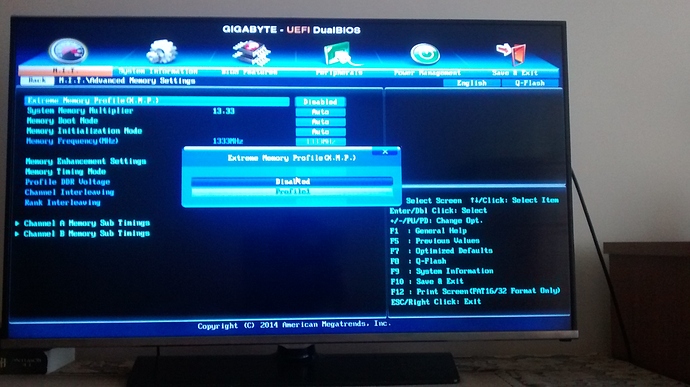

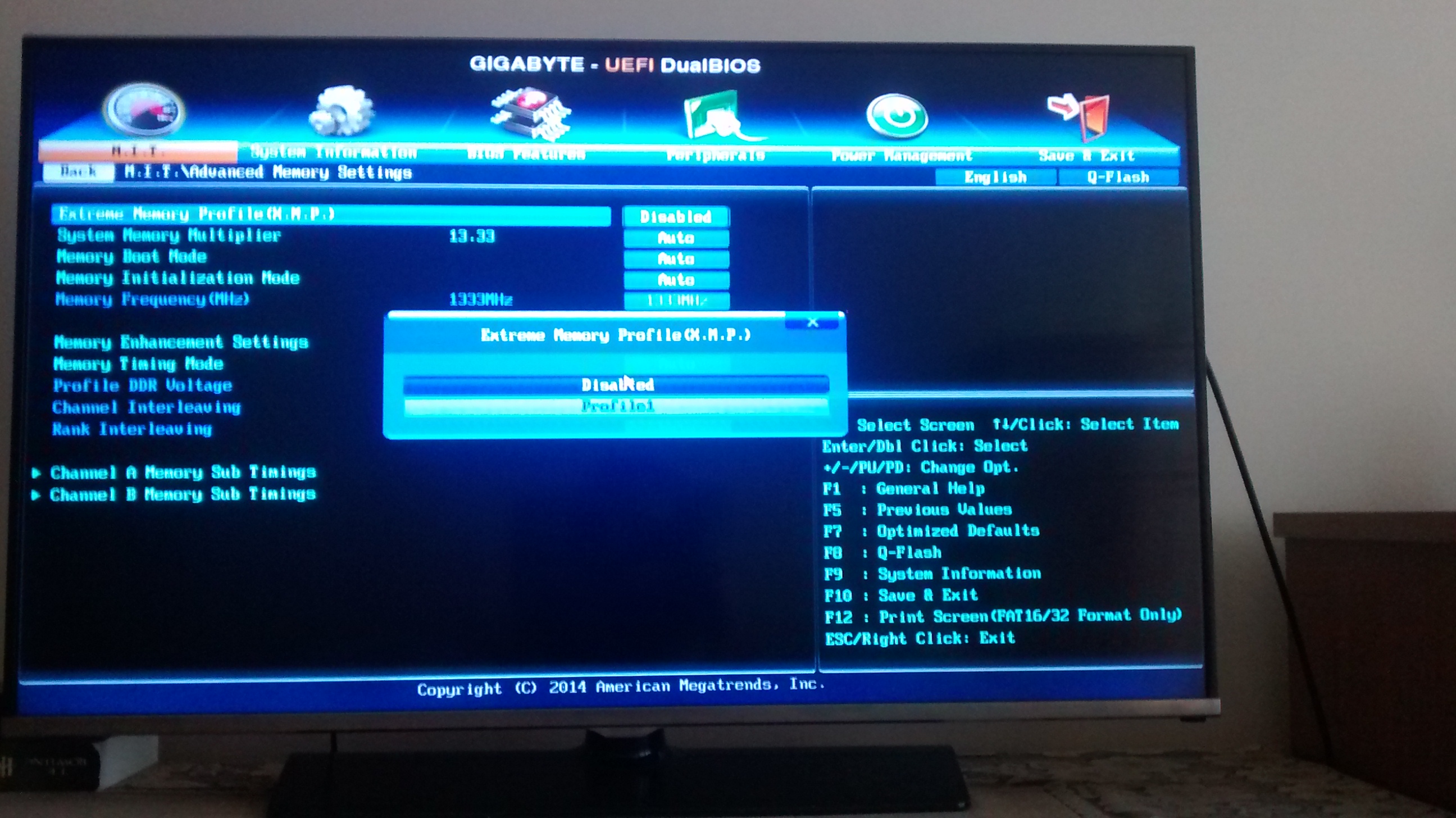

Witam udało się mi zwiększyć wydajność tych ramów z 1333mhz na 1600mhz wystarczyło zmienić jedną opcje w biosie .
Zakładka : Advanced Memory Settings : Xtreme Memory Profile : z disabled na profile 1
Także dziękuje za rady typu : wymienić , podkręcić czego twoja płyta nie obsługuje.
Nie wiem czy mam racje ale może dzięki temu będzie działać teraz procesora w trybie turbro 3,9ghz na wszystkich rdzeniach.
Nie wszystkie płyty obsługują XPM, uruchomiłeś tryb auto “auto optymalziacji”.
Nadal nie rozumiesz, podkręcenie procesora i tryb xmp to dwie zupełnie inne sprawy. XMP nie jest nawet “podkręcaniem pamięci”, to po prostu ustawienia, bardziej wydajne-podkręcone, które ktoś dostarczył. Istotne w tym wszystkim jest to, że nawet przestawiając je z 1333 na 1600 zysk wielki nie będzie, przy 2100 może byś ze 1-2 fps miał. Jest natomiast, niewielkie ale jednak, ryzyko niestabilnej pracy zestawu
