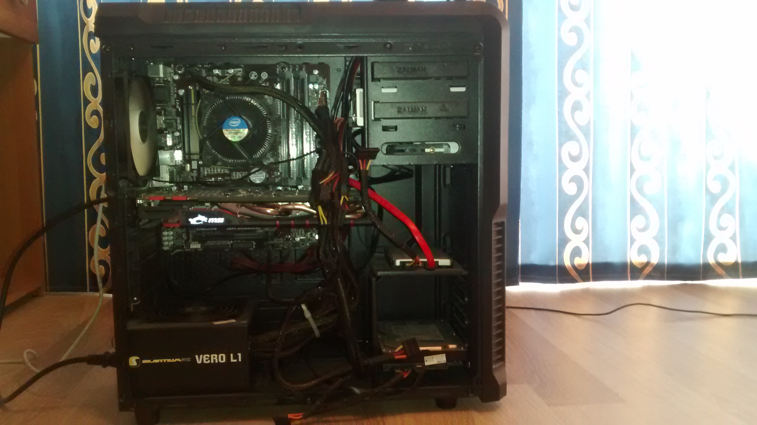

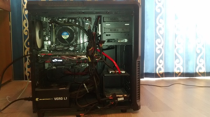

Spokojnie się zmieści. Swoją drogą masz może dodatkowe wentylatory w tej obudowie? Może by zamówić z 1 lub 2 na zbicie temperatur wszystkiego o trochę?
Tak, nie warto się bawić w kombinowanie z ustawieniami procesora, sam najlepiej wie jak się ma zachować.
Zmierzę metrem i zobaczę . 3 zwykłe wiatraki , 1 z zasilacza , 2 pod kartą graficzną , i ten od procesora ale jak zakupię ten silentum to nie wpłynie on też na temperaturę karty graficznej w końcu ten wiatrak będzie zaraz nad kartą .
Zmierzyłem metrem i w szerokości zostaje nie cały 1 cm luzu a pod względem wysokości wychodzi tak na styk . Także daje sobie spokój chyba z tym procesorem i tyle .

Maksymalna wysokość chłodzenia 158mm.
Wysokość 135mm.
Zostaje ponad 2 centymetry, montuje się chłodzenie do wysokości równej podanejw specyfikacji producenta, na luzie zmieścisz.

No, dokładnie tak jak napisałem. Po zamontowaniu na procesorze zostaje ponad 2cm, a to bardzo dużo.
Dołóż z przodu jeden wentylator zasysający do srodka, bo obecnie masz dwa wyciągające (zasilacz i kolo procka), dodatkowo dysk SSD, jak nie masz sanek do mocowania, to choćby na taśmę klejącą, ale nie wiszący na kablach…)
