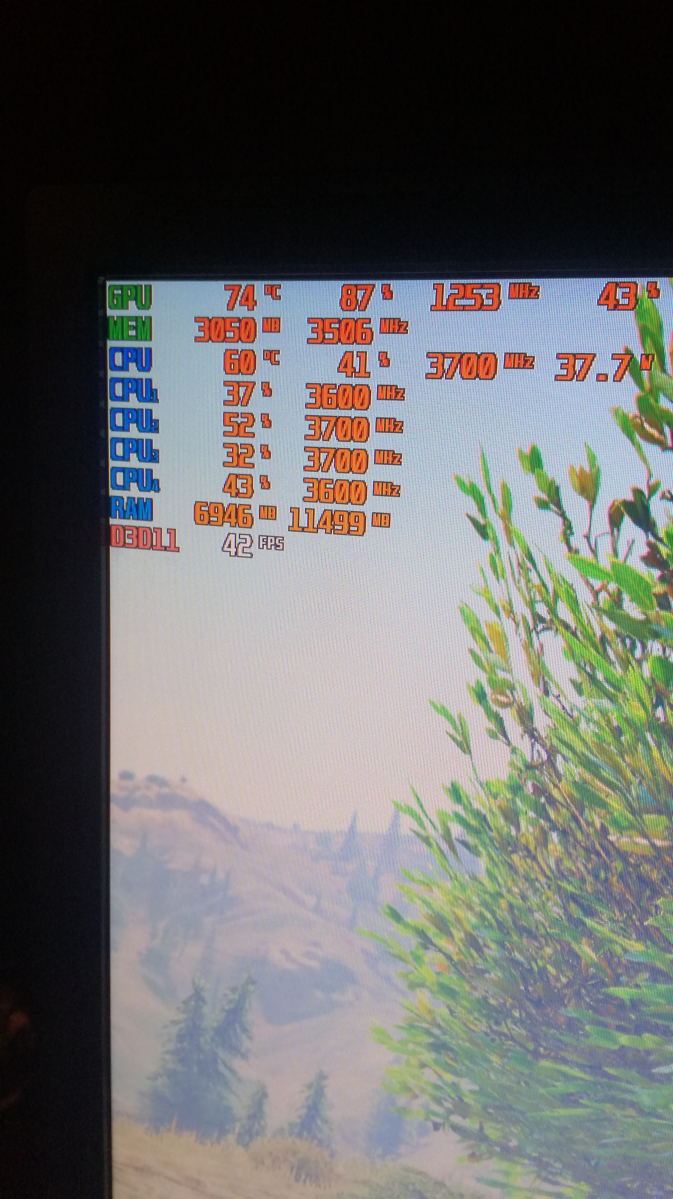

Powie mi ktoś czemu nie ma 60 fps, vsync jest włączony na 60.
może karta nie daje rady na jakie detale ustawiłeś benchmarka a co do starego tematu to nie mam więcej pomysłów coś mi się przypomni to ci napiszę
