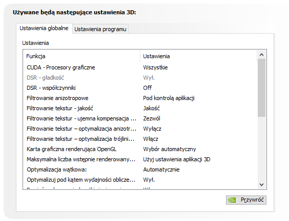

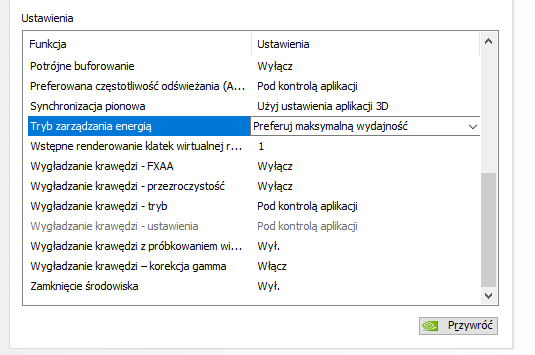

Możesz spróbować te ustawienia
tylko daj nie jako globalne tylko ustawienia programu w tym przypadku gta 5
Może być.
