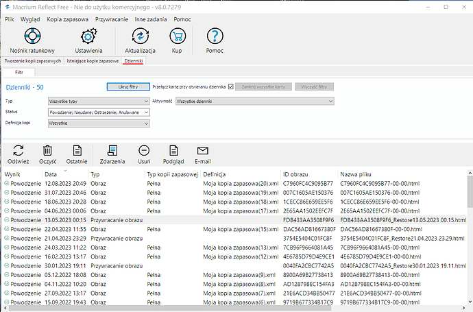

Otwórz Macrium i zajrzyj do Dzienników
Jak uruchomisz Podglad to zobaczysz cos takiego. A nuż tu cos wskaze.
Co do twojego dysku to bad sektorów jeszcze nie ma ale dostęp do wielu jest opózniony.
Ponizej test mojego 10 letniego dysku, porównaj.
robiłem z 5 podejść klonowania i dziennik do każdego wygląda tak samo
