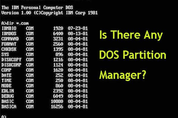

Sklonujesz, MiniTool robi sobie restart i startuje z wczytanym systemem DOS, nie korzysta wtedy z systemu na dysku, nawet go nie uruchamia. Dlatego ta wersja jest taka przydatna.
Sklonujesz wyłącznie CAŁY DYSK, jeśli spróbujesz to zrobić z jedną partycją to się nie uda. Możliwe, że trzeba będzie zrobić defragmentację przed sklonowaniem.
Z tego co wiem to botowalną dosowska wersje masz dopiero wtedy ponieważ botowalna wersja nie uruchamia systemu który klonuje.
Kazda inna na początku działa na systemie i korzysta z jego bibliotek.
Tak. Ale dzięki temu fajnie klonuje się starsze, spaprane systemy. Instaluje się bezpośrednio na dysku który chcemy kopiować i lecimy. Czasami naprawdę leciwe syfy udaje się sklonować.
