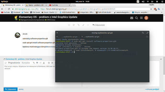

zainstaluj software-properties-gtk
sudo apt-get install software-properties-gtk
będziesz miał brakujące domyślnie w nowym elementary os gui do instalacji dodatkowych sterowników.
Otrzymałem coś takiego - i co dalej mam z tym zrobić ??

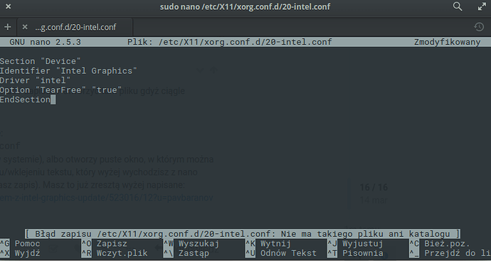

    Sprawdź, czy masz plik: /etc/X11/xorg.conf.d/20-intel.conf
    Jeśli masz - nie rób nic z tego co poniżej, a podaj jego zawartość; jeśli nie masz - uruchom jakikolwiek edytor (nie procesor!) tekstu i wpisz:
    Section "Device"
    Identifier "Intel Graphics"
    Driver "intel"
    Option “TearFree” "true"
    EndSection
    Sprawdź jak się będzie zachowywał system po restarcie na filmach, na których obecnie w sposób powtarzalny zachowuje się wadliwie.

Teraz pytanie pierwsze. Odpowiedź banalna: gdziekolwiek. Z Aplikacje wybierasz terminal/konsola, czy cokolwiek (to gdzie wywołałeś apt-get). Po otwarciu wydajesz polecenie - możesz dać zrzut - też będzie ok. Jeśli chcesz mieć plik, to zapisze Ci on swój wynik w tym katalogu, w którym został wydany. Jeśli postąpisz tak samo jak z apt-get (ze zrzutu) to zapisze plik w Twoim katalogu głównym, czyli w ~/.
Jeśli natomiast - bo ze zrzutu wynika, że jesteś w katalogu głównym, chodzi Ci o plik 20-intel.conf z zawartością, o której wspominałem, to zapisujesz go w tej lokalizacji, którą podałem:
Plik musisz zapisać jako root, czyli np. w konsoli edytując wpisujesz:
sudo nano /etc/X11/xorg.conf.d/20-intel.conf
albo
gksu gedit /etc/X11/xorg.conf.d/20-intel.conf
(drugiego polecenia nie jestem pewny w zakresie gksu i gedit, bo nie używam środowiska Gtk, a także eOSa, ale te które podałem winny być standardowe także tu, chyba, że pozmieniali nazwy).

/etc/X11/xorg.conf.d/ nie jestem w stanie zainstalować / zapisać / stworzyć tam pliku gdyż ciągle otrzymuję komunikat następujący @pavbaranov
Jak bym nie próbował tego zrobić za każdym razem to samo. Ścieżka dostępu z poziomu konsoli kończy się dla mnie na etc/X11/reszty nie znaleziono.
Więc nie jestem w stanie zrobić tego o czym pisałeś. @pavbaranov
Tak jak Ci napisałem - masz wydać poniższe polecenie:

Albo otworzy Ci się ten plik (ale go na 99,99% nie ma w systemie), albo otworzy puste okno, w którym można pisać. To okno to konsolowy edytor tekstu. Po wpisaniu/wklejeniu tekstu, który wyżej wychodzisz z nano (ctrl+X; na dole okna programu jest ściąga), potwierdzasz zapis). Masz to już zresztą wyżej napisane: Elementary OS - problem z Intel Graphics Update koniec wpisu przed PS.
