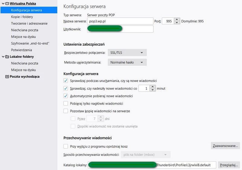

skonfigurowałem w thunderbirdzie pocztę na wp wedle tego
https://pomoc.wp.pl/jak-skonfigurowac-program-pocztowy
i teraz mi nie wysyła poczty, obiera ale nie wysyła
to są jakieś stare dane?
@iJuliusz “twierdzi” że tam mają zły numer portu dla SMTP (lub poczta premium używa osobnego portu - nie sprawdzałem).
Juliusz u siebie ustawił port 587 a instrukcja zaleca 465.

mam też na 587 i nie działa
1 konto działa a drugie nie, mimo że chyba są identycznie skonfigurowane
tak to wygląda oknie konta co nie wysyła maily
Może literówka w haśle, dodatkowo teraz masz powód by je zmienić.
ściąga mi maile czyli hasło jest ok
Czyli w polu jest fejkowe, bo są boty OCR i jakiś ci się może kiedyś na konto włamie (za 20 lat ale może włamie jak go nie zmienisz).
co … w jakim polu?
Edytowałeś zdjęcie na zapodaju…, dalej zalecam zmianę - moim zdaniem nie ma jak zweryfikować czy boty nie łażą po zapodaj lub po forum i sobie obrazki kolekcjonują, ktoś też mógł wykraść/rozgryść algorytm zapodaj na randomowe znaki dla nazwy pliku w momencie gdy mają zabezpieczane foldery przed grzebaniem.
tam na czerwono to był tylko login, a nie hasło
a co na tym obrazku źle wypełniłem? że nie działa?

Ale przy pierwszym wysyłaniu masz osobne zapytanie o hasło i wpisujesz je z ręki. Sprawdź, czy jest dobrze wpisane. Bo czy je zmienisz, czy nie, musi być bez błędów.
Sprawdź z pomocą innego dostawcy internetu (nie masz to może mobilny hostpot/tethering po USB lub wi-fi) i najlepiej jeszcze innego komputera.
Jak ruszy to winny dostawca (lub coś w ten deseń) lub bug w Windows (np. na zaporze).
