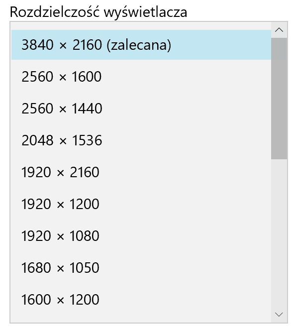

Zobacz czy masz inne częstotliwości do wyboru w ustawieniach systemowych

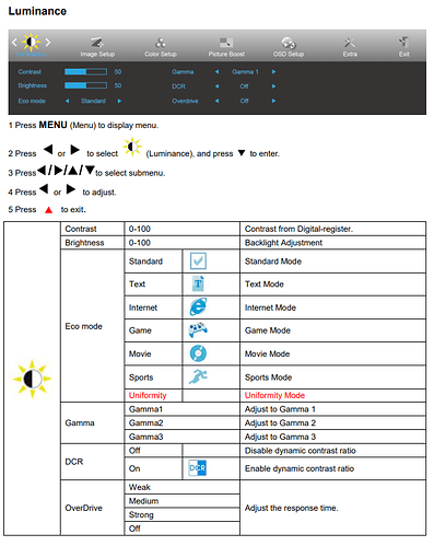

Daj zdjęcie z zakładki Luminacja (monitor)
Tak są wszystkie dostępne.
Dalem juz wszystkie w poście wcześniej.
Ja chciałem ustawienia po przywróceniu ustawień fabrycznych monitora (bo zrobiłeś to?).
Jakie są dostępne?

Czy sprawdzałeś co daje funkcja Clear Vision w monitorze? Może to jakaś forma wyostrzania.
Clear Vision function provides the best image viewing experience by converting low resolution and blurry images into clear and vivid images
Funkcja Eco mode może, oprócz innej jasności i kolorystyki, zmieniać również ostrość obrazu. Sprawdzałeś jak monitor się zachowuje na różnych ustawieniach tej funkcji?

- Skąd pomysł, ze chcę abyś przywrócił ustawienia fabryczne monitora po to by pojawiły się dodatkowe opcje - to ja nie mam pojęcia, chciałem wykluczyć że na ostrość wpłynęły jakieś ustawienia które zmieniasz od razu w monitorze po jego uruchomieniu, ale już nie chcę bo mi ręce opadły.
- Prosiłem o info czy są dostępne inne wartości dla częstotliwości ekrany, a dajesz rozdzielczości
